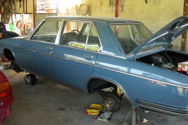

สวัสดีทุกท่านครับ อ่านมานานเพิ่งได้แนะนำตัวครับ พอดีสงกรานต์นี้ได้ e3 3.0s มาคันนึงครับ เดิมมี E3 2800 Toyota 1G กับ e12 M20b20 อยู่ครับ (เพิ่งขาย 2000 ไป)
ฝากเนื้อฝากตัวด้วยครับ
Thanks: ฝากรูป Hosting
E3 3.0s ซี่รี่ย์ 2 ไฟสั้น สังเกตุง่ายๆ นอกจากไฟที่เสา C จะเหมือน E28 (จริงๆ แล้ว E28 มันไปเหมือนเจ้านี่ตะหาก) รุ่นนี้จะมีสิ่งที่เพิ่มมาคือคิ้วประตูรอบคัน พวงมาลัยพาวเวอร์ เบาะหนัง (ทนน้อยกว่าไวนิล) คิ้วแต่งแผงข้าง ลายไม้ กระจกไฟฟ้า ที่พิงหัวด้านหลัง (รายละเอียดแล้วแต่ว่าเป็น 2500 2800 3.0s หรือ 3.3s)
M30 Twin zenith กำลังปลุกชีพครับ ตั้งคาร์บิว เดินท่อน้ำมัน สายหัวเทียน คอยล์ เปลี่ยนอาของ M20 ที่มีใส่เข้าไป ต้องแก้ท่อน้ำทั้งหมดด้วย เนื่องจากมีคราบ นมค. เกาะทั่วเลย ปะเก็นฝาสูบเคยรั่ว
หัวเทียนเขม่าดำไปหน่อย แต่ไม่แฉะ เปลี่ยนคอยล์ ตั้งไฟใหม่คงดีขึ้นบ้าง
M30 มันคืออูฐดีๆ นี่เองครับ เดินเบาไว้สักพักดูดไปลิตรกว่า  :-[ กินจุกว่า M20 เยอะ
สาวสวยฝรั่งเศสทรงอ้อนแอ้นร่วมบ้านกับสาวเยอรมันครับ (ลืมใบพัดไปพักนึงเลย)

ค่ำนี้ขัดหัวเทียนติดเครื่องแล้วครับ  (ประมาณ 1 นาที โดยไม่มีระบบน้ำ) เสียงดีเดินเรียบ ระบบไฟผ่านแล้ว Step ต่อไปคือ LPG ครับ แต่ว่า Twin Carb นี่ติด Mixer ยังไงดีหนอ

ตอนนี้เครื่องเดินเรียบพอได้แล้วครับ ตั้ง contact จานจ่าย ตั้งไฟ ขัดหัวเทียน ตั้งปีกผีเสื้อ จูนคาร์บิวให้เท่ากัน (หมดน้ำมันไป 3 แกลลอนนมค. ได้ :-[ ) ทำความสะอาด contact ต่างๆ ล้างหม้อน้ำ ระบบน้ำ เหลือวาล์วยังไม่ได้ตั้งเพราะกะตั้งทีเดียว ขี้เกียจไปหายางฝาวาล์ว
ทดลองขับดูพบว่าเกียร์ 1-2 หอนครับ ถอดร่างส่งอู่สีไปแล้ว  เดี๋ยวทำสีเสร็จว่ากันต่อเรื่องเกียร์ ช่วงล่าง แอร์ ภายใน

ใกล้ถึงฝั่งฝันแล้วครับ ไชโย หลังจากทำสีแล้วซ่อมบำรุงดังนี้ครับ
- คันชัก คันส่ง ซ่อม เปลี่ยนลูกหมาก
- บูชปีกนก นอก-ใน ลูกหมากปีกนกยังพอใช้ได้
- เกียร์ ยำเกียร์ 2 ลูก Getrag กับ ZF เป็นลูกเดียว (ของเดิมช่างพบว่าโดนโมดิฟาย เอาเฟืองอื่นมาใส่เกียร์ 1-2 เลยหอนมากๆ) เปลี่ยนปะเก็น ซีล หน้า-หลัง
- เปลี่ยนของเหลว น้ำมันเกียร์ เฟืองท้าย พาวเวอร์
- เปลี่ยนน๊อตยึดคิ้วต่างๆ เป็นกันสนิม
- ซ่อมคาลิปเปอร์เบรค 4 ล้อ
อะไหล่ช่วงล่างแชร์ E12 ได้พอควรครับ ถ้าไม่พอดีก็ให้ช่างเหลาๆ เอาครับ
เหลือที่ต้องทำ
- ท่อไอเสีย ขาด  ;D
- เบาะ พรม เพดาน  :)
- ใส่กระจกหน้า ต้องหายางเทียบเอา
- หาอะไหล่ที่อู่ทำหาย เลนส์ไฟเลี้ยว   >:(
- จูนคาร์บิว น้ำมันหนาไปตัวนึง
- ถ้าเติมน้ำมันให้อูฐ M30 ไม่ไหวต้องติด LPG ???
อีกมุมครับ
