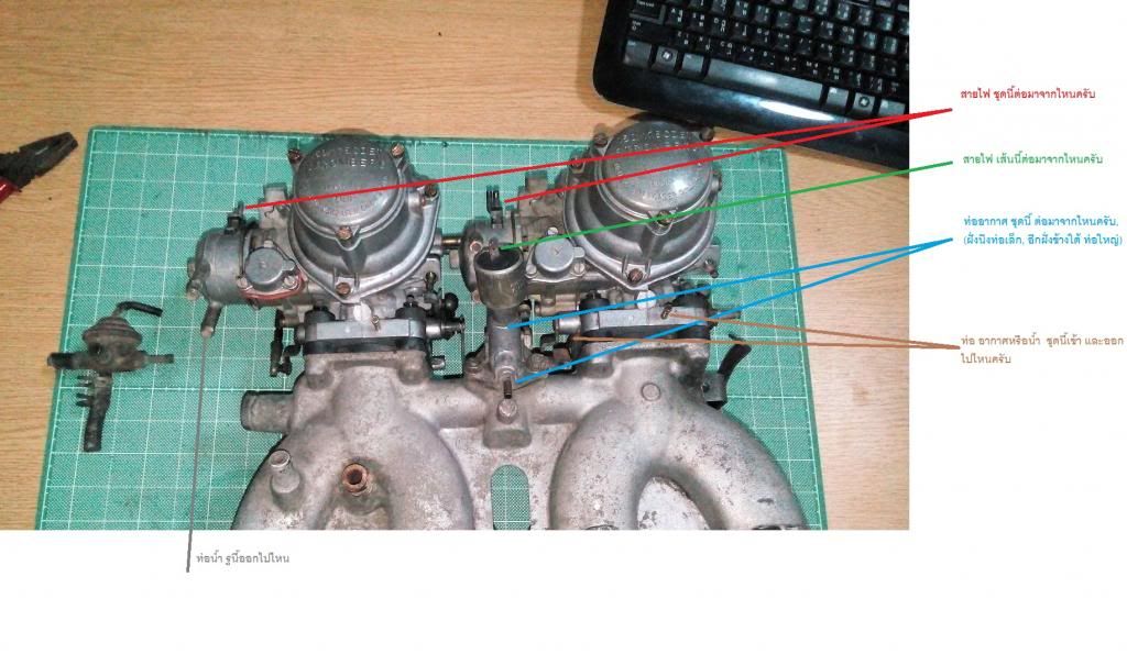

ตอนนี้กำลังจับมาทำความสะอาดอีกครั้ง แต่กำลัง งง ว่าสายเส้นไหนต่อกับอะไร ยังไง   ???
พี่ตั้มค้าบบบบ  ช่วยขี้แนะทีคับ ผมพยายามหาทางออนไลน์ยังไม่เจอขั้นตอนการต่อเลยคับ  ว่าจะพยายามปล้ำดูเองก่อนเผื่อฟลุ๊คได้    :D
พี่ๆท่านใดมีข้อมูลช่วยชี้แนะด้วยนะคับ.

หมายถึงสายอะไรบ้างครับ
สายน้ำร้อนมาเข้าตัวโช้ค สายน้ำมัน หรือ สายแวคคั่มดึงไฟอ่อนไฟแก่(สายเส้นสีดำ สีขาว จากคาร์บูแต่ละตัวไปที่กาวานาจานจ่าย)
สายมันเยอะดูจากรูปเครื่องรถผม ในเมมเบอร์แกลอรี่ ก็ได้ครับ
สงสัยประการใดโทรคุยกันครับ
Tel : 089-7993855 ตั้ม

ตอนซื้อมา เค้ามีให้สายติดมา แต่ตอนนั้นถอดมาล้าง และเปลียนชุดซ่อมไป แล้วก็วางไว้ เกือบปี มาตอนนี้บังเอิญย้ายบ้านแล้วเปิดเจอในกล่อง เลยจับมาทำความสะอาดแล้วจะใส่ละ
แต่ตอนนี้ลืมหมดแล้ว ว่าหัวไรเป็นอะไร เยอะแยะไปหมด.  รูปเก่าๆที่ถ่ายไว้ก่อนล้างครั้งก่อนก็หายไปพร้อมกับ บีบี ที่ตกน้ำ
 :-X
ไว้เริ่มดำเนินการแล้วจะรบกวนติดต่อหาคับ

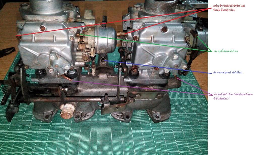

เอาใหม่ ครับ, พร้อมภาพประกอบ.
ผมได้ดูจาก ภาพของรถพี่ตั้มในหน้าเมมเบ้อ พอสรุปได้บ้าง ไม่ได้บ้าง เลยขอถามเพิ่มเติมนะครับ

จัดชุดใหญ่มาเลย...แทบจะทั้งระบบเลยครับ ผมเองชักเริ่มเลอะเลือน...เอ้ยยยย เลือนลาง จำได้บ้าง ไม่ได้บ้าง
เอาเท่าที่จำได้
จากภาพชุดแรก...
ชุดสีแดงกับเขียว มันจะต่อกับชุดสายไฟของคาร์บู ที่ไปควมคุมโช้คกับโซลินอยเปิดปิดอากาศ เวลาบิดกุญแจไปที่ON โซลินอยจะเปิดช่องอากาศ และโช้คทำงาน
ชุดสีฟ้า ท่อแวคคั่ม ต่อเข้ากับท่อไอน้ำมันเครื่องจากฝาวาล์วเข้าหม้อกรอง
ชุดสีส้ม ตรงหน้าแปลนจะมีท่อเล็ก ๆ ใช้ต่อสายแวคคั่มไปที่กาวานาจานจ่าย เพื่อดึงไฟอ่อน/แก่ ของเดิมจะเป็นสายขาวกับดำ
จากภาพชุดสอง...
ชุดสีแดง ท่อน้ำร้อนเลี้ยงปีกผีเสื้อ ถ้าจำไม่ผิดอีกลูกมันจะเข้าอีกฝั่ง ยังไงต้องไปดูของจริงอีกที
ชุดสีเขียว ท่อน้ำมันเข้าคาร์บู ต่อจากวาล์วสามทาง วงจรมันเริ่มจากถัง ผ่านกรอง เข้าปั๊มเอซี เข้าสามทาง เข้าคาร์บู และไหลกลับ
สีฟ้า ขออภัยจำบ่ได้ครับ ต้องไปดูของจริง
สีม่วง ท่อเส้นเล็ก เข้าสามทาง น่าจะเป็นตัวที่ไปคุมลูกลอยในคาร์บูอีกที
ขาดเหลือยังไงก็ ขอเชิญมาชมของจริงเลยครับที่บ้านพรานนก...ยินดีเสมอ
