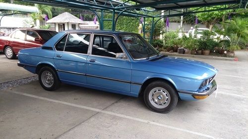

สภาพปัจจุบันครับ
ถ่ายเมื่อวันที่ 27 ธค. 57 ช่วงก่อนปีใหม่ที่ผ่านมานี่เอง
งานสีภายนอกจบหมดแล้ว แต่ยังเหลืองานที่ต้องเก็บอีกมากพอสมควร คือ

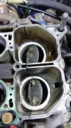

เริ่มจากถอดคาบูเรเตอร์ออกมาล้าง (รอบแรก)
พบว่าที่ลิ้นคาบิวสกปรกมาก ทำการขัดล้างและประกอบกลับเข้าไปใหม่

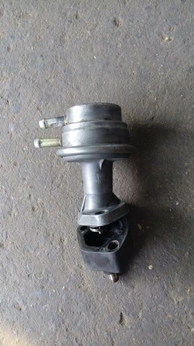

และพี่จ้อช่วยไปหาปั๊ม ac เดิมๆมาเปลี่ยนให้

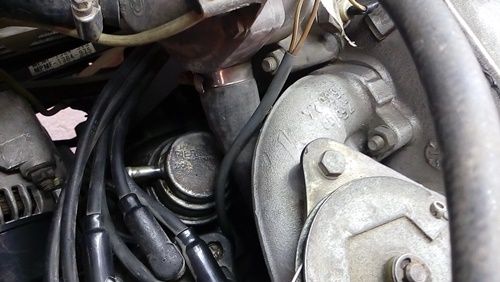

ประกอบปั๊ม ac เข้ากับเครื่องแล้วครับ

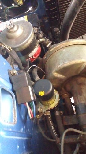

แล้วก็ลองเปลี่ยนปั๊มติ๊กตัวใหม่ติดไว้ด้วย กะว่าจะลองดูทั้งสองอย่างเลยครับว่าอันไหนจะเวิร์คกว่ากัน

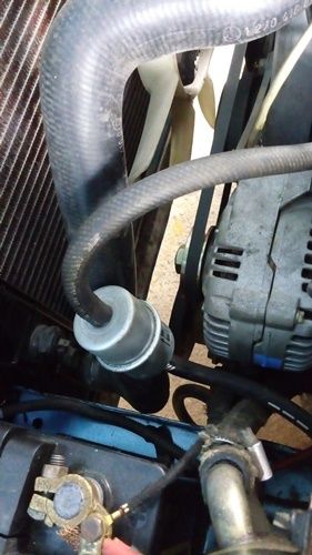

เปลี่ยนกรองเบนซินใหม่
อาการยังไม่ดีขึ้น ... >:(
อีกวันนึง อ.แก้วโทรมาบอกว่าปั๊มติ๊กที่ติดใหม่ ไหม้ไปเรียบร้อยแล้วแล้ว....  :-X :-X
ลองเดินเครื่องโดยการใช้ปั๊ม ac เดิม ก็ยังไม่ได้ผลเหมือนกัน  :-[

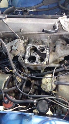

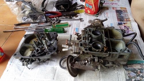

เท่านั้นยังไม่หนำใจอาจารย์ แกถอดคาบูเรตอร์ออกมาใหม่อีกครั้ง คราวนี้ถอดออกมาทั้งลูกเลย ตอนที่ถอดส่วนบนออกจะเห็นว่าส่วนล่างที่มี 4 ห้องนั้น จะมีรอยคราบน้ำมันอยู่แค่ 3 ห้อง
ซึ่งแสดงว่าจะต้องมีปัญหาเรื่องระบบฉีดน้ำมันของคาบูเรเตอร์ด้วย
คราวนี้ไล่ทำความสะอาดใหม่ทุกชิ้นส่วนเลย
ถอดออกมาล้างถึงนมหนู

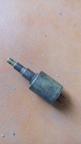

ซึ่งก็พบว่านมหนูตันไปหนึ่งข้างด้วย (ซึ่งเป็นต้นเหตุให้จ่ายน้ำมันไม่ครบทั้ง 4 ห้อง) ก็ทำการทะลวงจนโล่งงงง  :-[

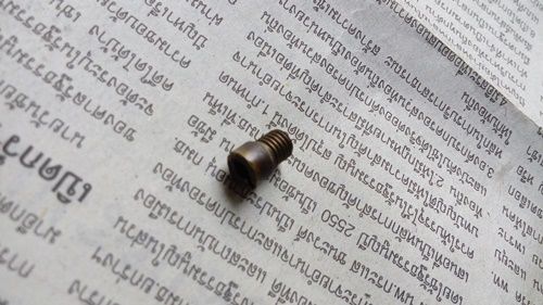

จากนั้นก็เชคเจอว่านมหนูไฟฟ้าที่มีอยู่ 2 ตัวนั้น เป็นของที่แปลงมา (ไม่ตรงรุ่น) ตัวนึง ทำการเปลี่ยนนมหนูไฟฟ้าอีก 1 ตัว
